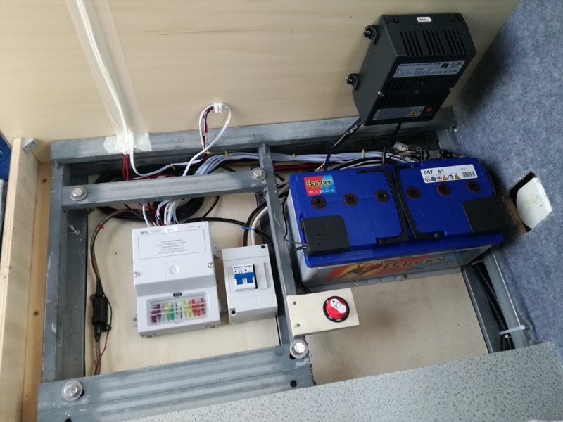

Comprei o kit completo da CBE (painel PC100) que vai facilitar o trabalho.
Neste momento só tenho uma dúvida com o painel solar...
Ainda não o vou montar já, mas tenho tentado perceber como fazer depois. Parece-me que o sistema da CBE não faz gestão do sistema solar e pelo que já pesquisei ha quem aconselhe ligar depois o painel/controlador directamente à bateria da célula. Será assim?
Re: Projecto - Transformação de Furgão em AutoVivenda
Mensagempor Luismbmp » sexta dez 06, 2019 7:25 pm
Sim, eu aconselhava-lhe a ligar o painel com regulador em separado do painel cbe pc100, embora que o painel cbe esteja preparado para receber a ligação de um painel solar, digo isto porque a centralina cbe vai aquecer um bocado mais com a ligação do painel solar, embora que o painel cbe tenha 2 anos de garantia, mas é sempre chato de se resolver, pois acredito que o comprou atraves da internet.
Se comprar um regulador ou controlador e ligar o painel solar diretamente á bateria, era o que eu fazia. Um bom controlador não é assim tão caro.
No mês passado, instalei um circuito de raiz numa autocaravana com fios todos novos, com relés, caixa de fusiveis, e digo-lhe que ficou melhor que ter que adquirir um kit novo de painel + centralina, pois a centralina que estava instalada de origem queimou. Deu algum trabalho, mas por exemplo, se a centralina queimar um circuito, adeus a todo o sistema. Mesmo que um expert em eletronica consiga concertar a placa integrada, nunca fica a 100%.
Mas tambem posso lhe dizer que esse sistema da cbe pc100 é muito bom, eu ja tive uma autovivenda, e tinha montado esse painel.

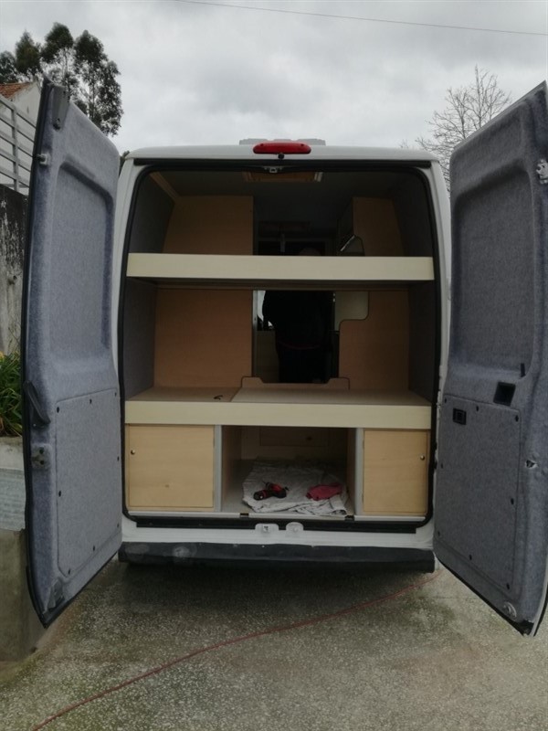

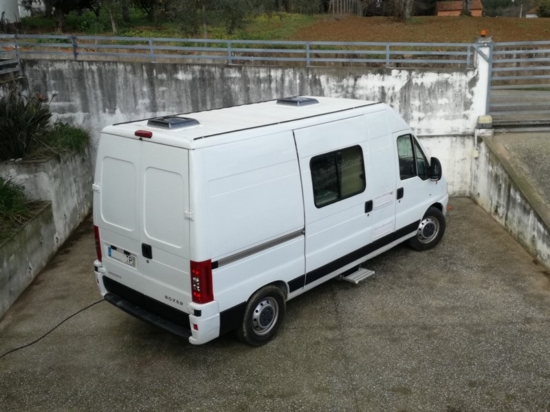

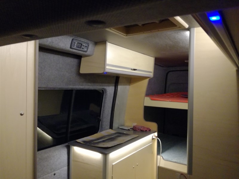

Viva,

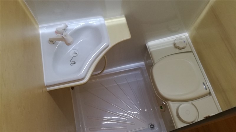

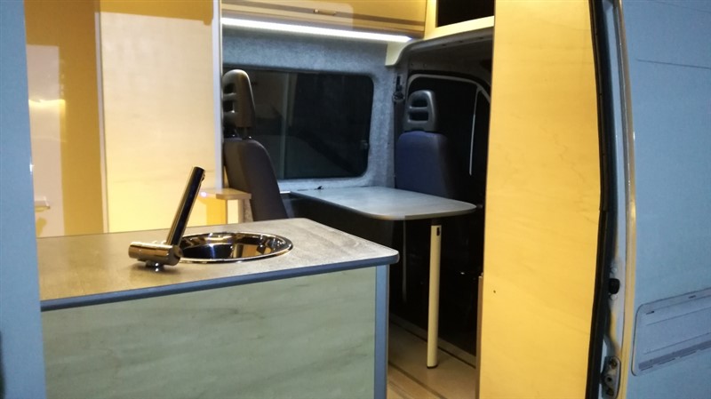

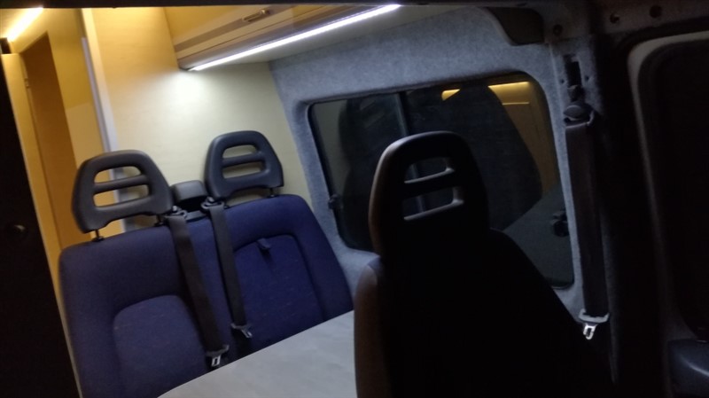

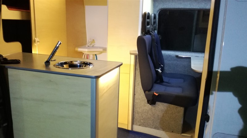

A transformação está "completa"... quer dizer... vai sempre haver algo mais que fazer, pois ainda lhe falta muita coisa, mas os mínimos para a homologação estão concluídos. :wink:
O pedido de homologação deu entrada logo nos primeiros dias do ano.
Fui entretanto notificado pelo IMT para proceder a apresentação de certificados dos bancos/cintos, ou apresentação de ensaio dos mesmos por entidade credenciada para tal.
Parece ser procedimento que se está a tornar usual para quem como eu mude a lotação da viatura, pois já tinha conhecimento de outros casos.
Os ensaios já foram feitos esta semana e aguardo o relatório para poder enviar para o IMT e meter o processo a andar novamente.
Está quase...
Deixo algumas fotos da fase final e conclusão da transformação.
