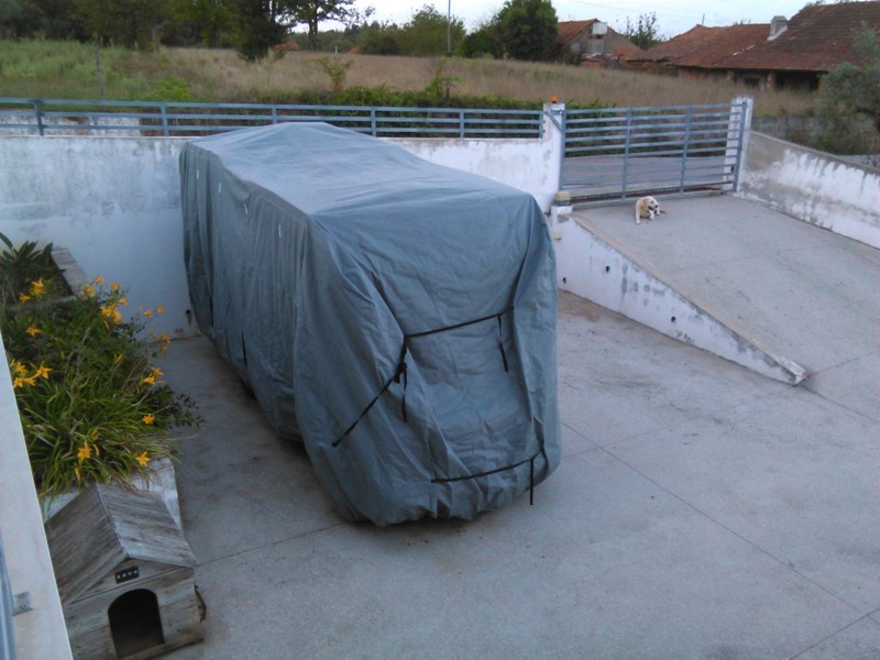

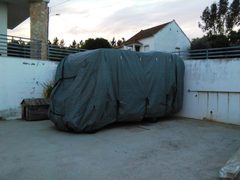

Mensagempor plopes » terça set 16, 2014 4:55 pm
Com o regresso do mau tempo, foi tempo de experimentar uma coisa que ainda não tinha experimentado...
Não é a mesma coisa que uma garagem, mas para agora é o melhor que se consegue!
