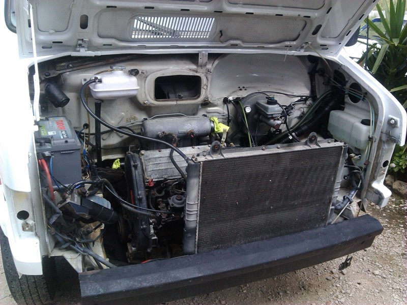

Mensagempor plopes » terça jul 15, 2014 7:21 pm
Olá companheiros,
Continuo com a AC no "estaleiro"... veio a confirmar-se que o problema foi com as capas de uma das bielas.
Uma substituição fácil de fazer, mas por descargo de consciência decidi optar por mandar tirar e desmontar o motor e rectificar a cambota.
Dá mais trabalho, fica mais caro, mas deixa-me andar mais descansado, pois sei que assim a reparação é feita como deve ser.
Além de que vai dar oportunidade de verificar/substituir outros componentes do motor como a correia de distribuição, etc...
As capas das bielas (ou bronzes como também chamam) ainda eram os de origem, o que eliminou a hipótese de o motor já ter tido este problema antes e ter sido mal arranjado. Mas não elimina a hipótese de a AC ter sido "despachada" a baixo preço como foi, pois o barulho que se intensificou nos últimos kms já eu ouvia quando a comprei pensando que era "injecção rija". Qualquer das formas quando a comprei deixei uma margem no orçamento para o caso de haver problemas com o motor... pronto... já houve... mas estava contabilizado mesmo que numa pequena probabilidade, e assim ainda não passa o orçamento de compra de uma AC em boas condições, como ela ficou depois do restauro.
Está a demorar mais tempo, pois o serviço está a ser feito por um mecânico colega meu que fora do seu serviço normal faz outras reparações, incluindo a(s) minha(s) :)
Ainda ele não lhe tinha metido as mãos em cima, já eu a tinha deixado neste estado... :oops:
Mas ela há-de ficar boa e pronta em grande forma para as minhas férias em Agosto! 8) Espero...
Mas falemos de coisas boas, nos entretantos, já tem à espera uma capa protectora para a proteger do tempo, e 2 claraboias novas! :wink:
