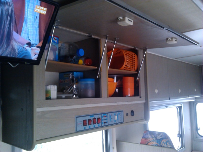

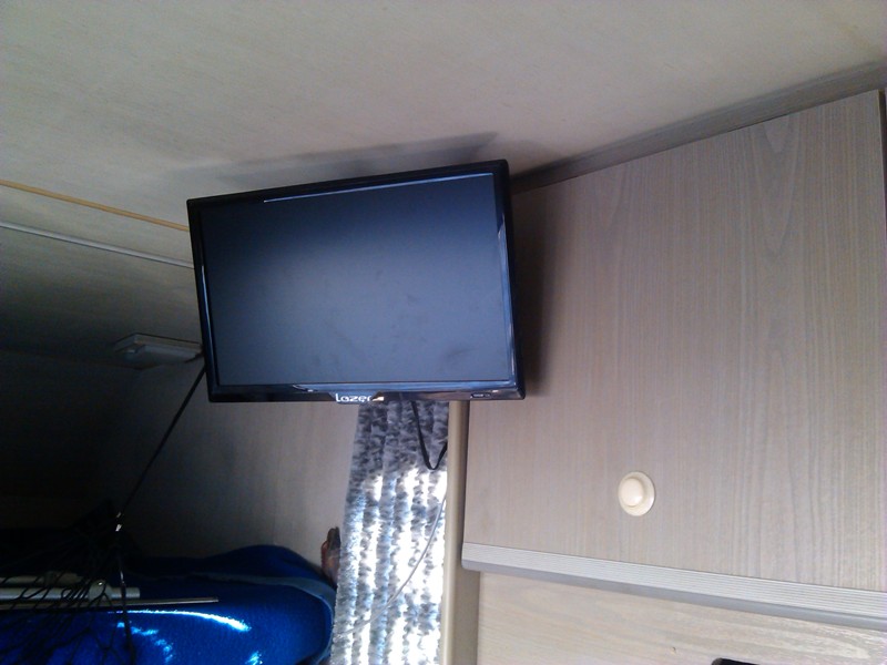

Instalação da TV com suporte multi-posição, para poder ver a TV de qualquer ponto da AC... acho que até do WC ahaha :lol:

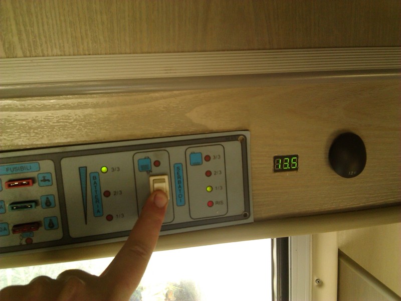

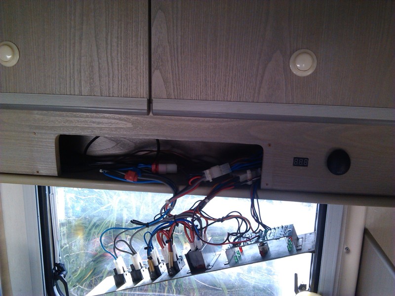

Verificação da instalação eléctrica/electrónica, e aproveitamento de um dos botões do painel (que não estava a ser usado para nada) para ligar a TV.
Coloquei também um voltímetro digital em funcionamento com o sistema do painel de bordo, para mais facilmente saber a tensão na bateria da célula.
Tenho outro igual para instalar no tablier para monitorizar a bateria da carrinha.

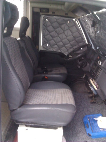

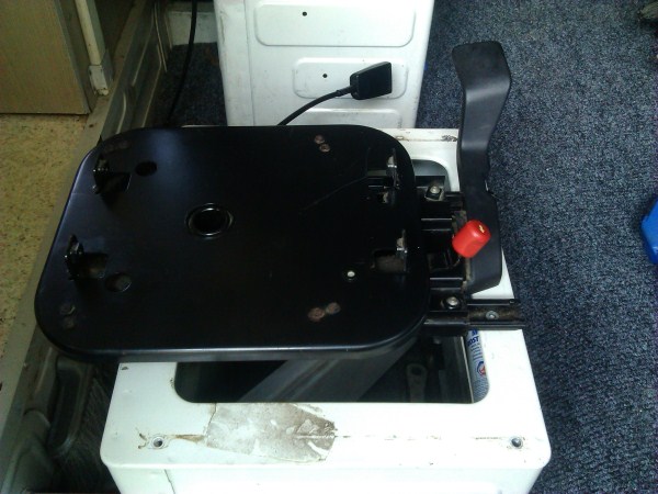

Uma das operações previstas para esta semana já está completa - a colocação da base rotativa! 8)
Já as prateleiras provavelmente vão ter que ficar para a próxima semana, pois o fornecedor das mesmas ainda não as fez, o que até nem foi mau pois pude virar todas as atenções para a operação no banco.

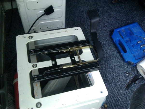

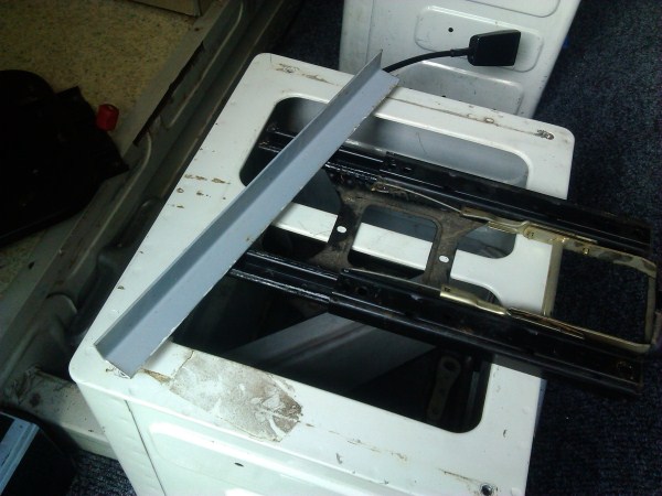

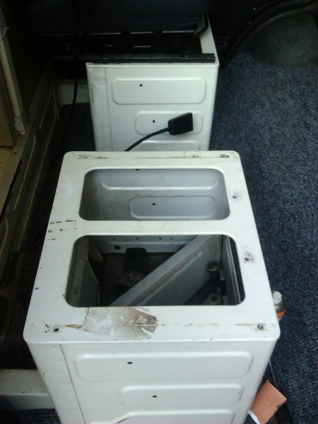

Já tinha tirado o banco fora à uns dias - cá está o espaço que iria receber o novo suporte rotativo proveniente de uma Renault espace.
Primeiro ensaio...
Por se tratar de uma base de um outro modelo e marca de viatura, foi necessário fazer adaptações a abrir novas furações.
Usei barras de ferro cantoneira para as novas adaptações.
A parte que contêm as guias, já fixada no sitio.

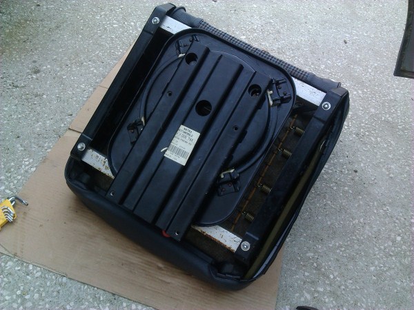

A parte rotativa já fixada no banco usando também as barras de ferro.

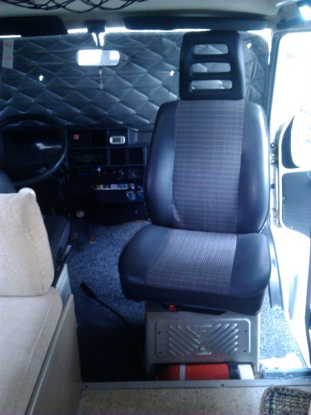

Unidas todas as partes e banco já montado no sitio.
Subiu em relação ao banco do condutor cerca de 3,5cm, diferença que até nem é muito perceptível, mas que posso corrigir colocando tubo de secção rectangular de 30mm por baixo das guias do banco do condutor subindo este também. Essa alteração em pouco ou nada iria alterar a posição de condução, pelo que será uma possível alteração a fazer também.
Interiormente ganhei em espaço e funcionalidade :wink:
Curiosamente noto a montagem e fixação do banco bem mais robusta e com menos folga agora do que com as guias originais, provavelmente por estas já estarem algo "relaxadas" dos anos.
Fica o relato da operação, que ainda por cima pode vir a ser útil também ao nosso companheiro Lealbino que acabou por ficar com a outra base "irmã" da minha! :wink: Prevê-se então aqui pelo fórum mais uma operação de melhoria :D

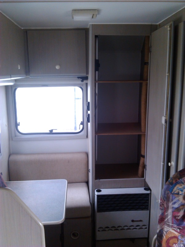

Está feito mais um melhoramento, para "aumentar" o espaço de arrumação.
Para já foram colocadas prateleiras só nos armários da cozinha, mas se a moda pegar, poderá estender-se a outros armários.
O roupeiro, não o uso como tal, ou pelo menos com roupa pendurada, e por isso foi também convertido com a colocação de prateleiras. :wink:

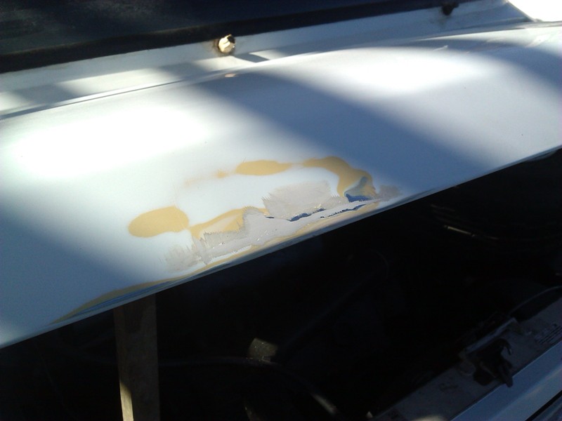

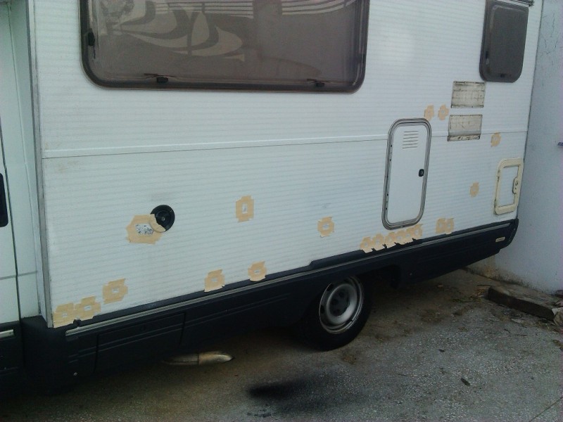

- Delimitar pequenos toques nos paineis, para reparação com betume - a ideia é disfarçá-los o melhor possivel.
Entretanto fiz mais uma descoberta... na lateral junto à janela do WC tenho duas grelhas que sempre duvidei que servissem para alguma coisa que tivesse a ver com ventilação. Tirei-as fora e comprovei que servem na realidade para disfarçar uns toques feitos no passado. Nada de grave que nem furou a chapa, mas foi uma boa ideia para disfarçar a coisa na altura. Em principio será para manter. Entretanto também deu para ficar a conhecer original cor da célula :D Mas nesta nova pintura não vai ficar tão escura...

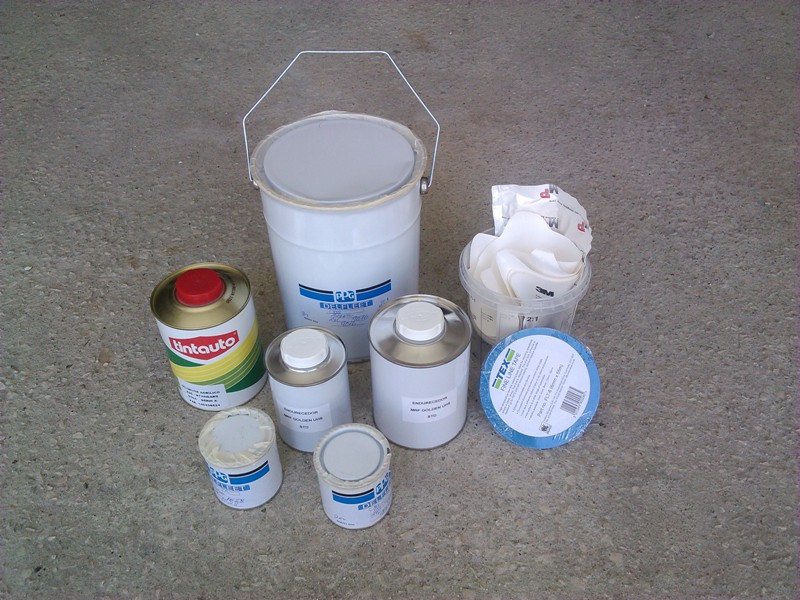

E já cá moram as tintas!
157€ de material:
3lt de Tinta "Branco Sujo" - que não sei se vai chegar 8)
1,5lt de Endurecedor - 0,5lt para cada litro de tinta para ficar com boa lacagem
Diluente
Tintas para fazer umas faixas
Fitas, medidores, filtros, etc...

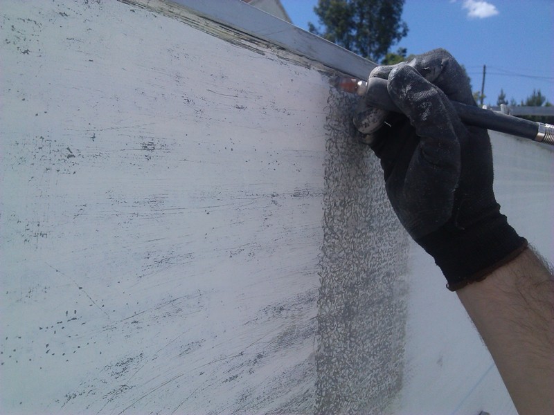

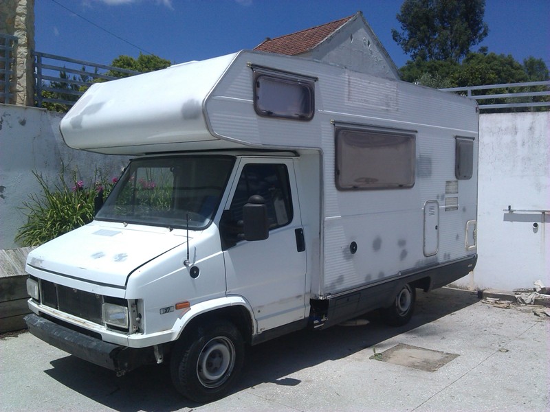

A cor da AC vai mudar. Originalmente era creme (como se pode ver na parte de baixo das portas da cabine), depois deram-lhe um banho de "branco frigorífico", que sou sincero não gosto muito, por isso vou escurecer ligeiramente mas sem fugir do branco como referido no livrete. Os 3 lt de tinta não sei se chegam, mas como cada litro com endurecedor ainda fica em 40 e tal euros, preferi trazer mais "à justa". E também porque tenho a loja a 15 minutos de casa e depressa reponho o stock! :P
Neste momento tenho a AC quase preparada para a pintura.
Durante a semana fui reparando os pequenos toques na chapa da célula e pontos de ferrugem na cabine, e preparando a mesma para a pintura.
Decidi também perder um pouco de tempo de volta do "remendo" resultado do buraco que lhe fiz na lateral, e com uma ferramenta tipo dremel fui recriando a textura do martelado da chapa para disfarçar o máximo possível.
Ontem foi dia de lavagem abrasiva - a pintura actual fica baça, mas recebe melhor a nova tinta e ajuda na aderência da mesma...
- Na cabine usei lixa de água 400
- Na célula usei Esgregão Verde tipo Scotch-Brite
Seguiu ontem ao final do dia para o armazém, onde ainda tenho que fazer uma pequena reparação no painel traseiro depois de tirar o respectivo para-choques.
Depois é só tirar janelas e isolar tudo o que não se quer pintar, dar mais limpeza, e tinta para cima. :wink:
