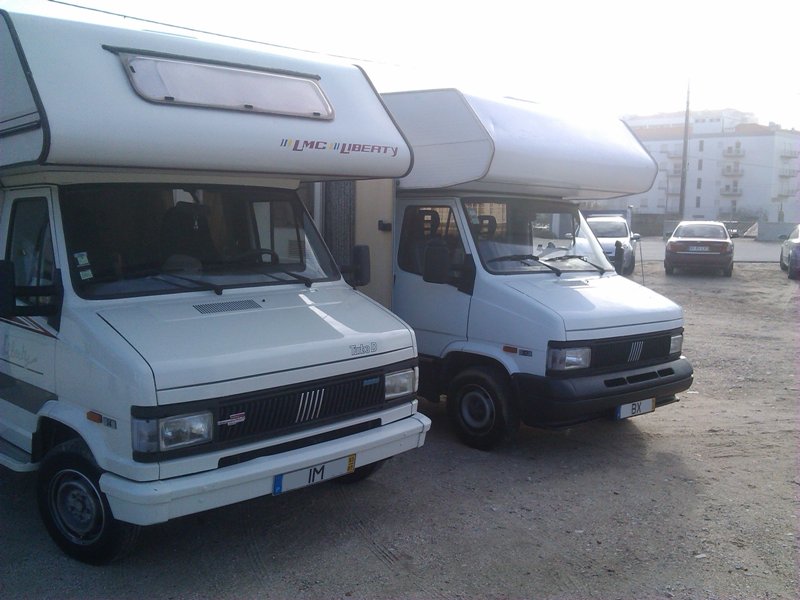

O parque estava composto :wink:

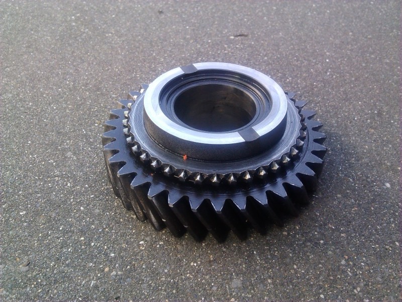

O que se suspeitava confirmou-se ontem com a abertura da caixa - necessita mudar carreto da 2ª velocidade que custa uma pequena fortuna, pois não se vende em separado :?
Espreitem aqui este tópico: viewtopic.php?f=17&t=6871
Pode ser que alguém conheça alguma coisa.
Mensagempor Paulo » terça mar 18, 2014 11:14 pm
Plopes,
Já tentou encontrar o carreto num ponto de venda de peças usadas?
Mensagempor plopes » terça mar 18, 2014 11:27 pm
Paulo Escreveu:Plopes,
Viva Paulo,
Infelizmente todas as caixas compatíveis que fui encontrando ao longo da tarde nos meus contactos de peças usadas tinham o mesmo problema - segunda ou terceira velocidades com problemas - aparentemente é mal crónico destas caixas! :?
Ainda aguardo mais algumas respostas, mas... :roll:
Estou neste momento com esperança numa empresa do norte que faz reconstrução e venda de caixas - "talvez" se consiga arranjar o dito carreto novo ou usado, mas citando "a caixa já é antiga"... vamos ver. Vou aguardar resposta durante o dia de amanhã. Sempre ficava mais barato comprar só aquele carreto...
Vou rezar... :)
Mensagempor plopes » terça mar 18, 2014 11:31 pm
Já agora, este é o mau da fita... :evil:
