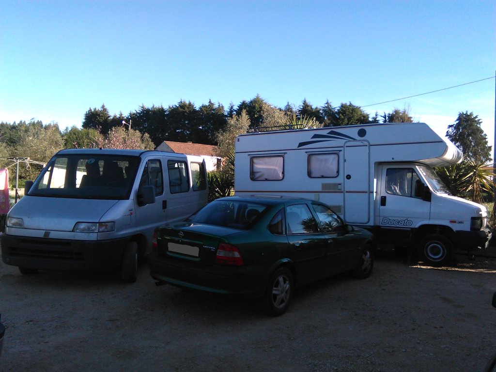

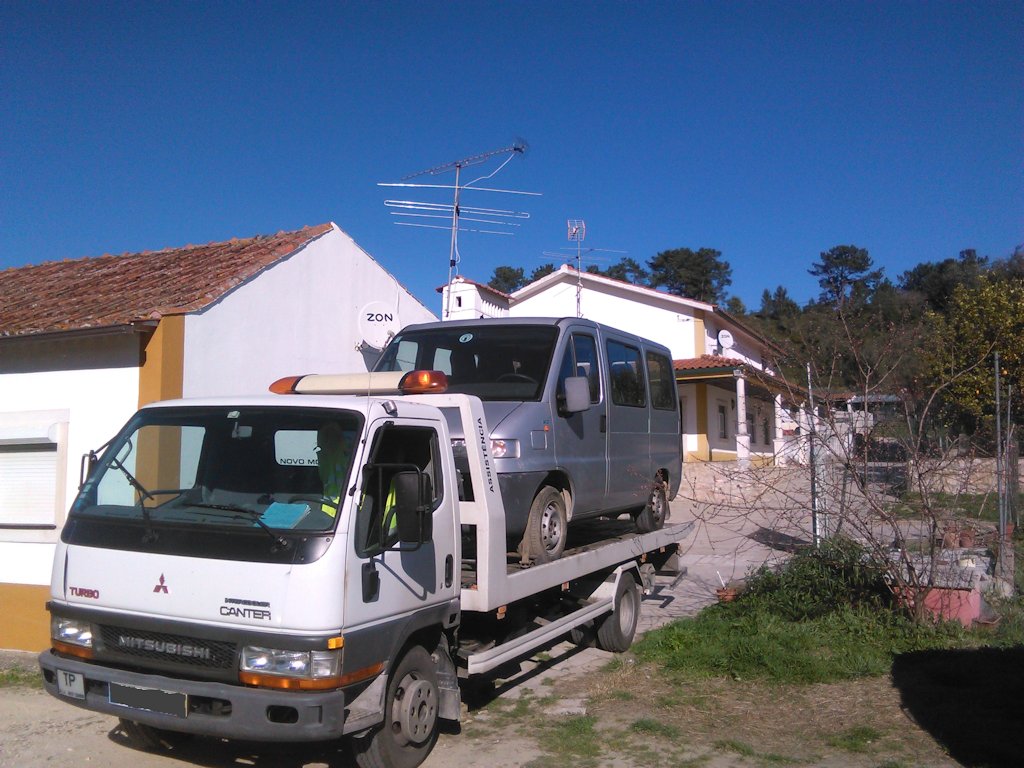

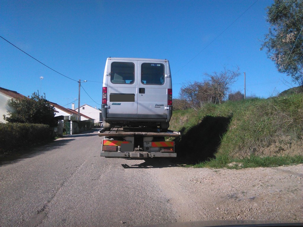

Mensagempor plopes » sexta mar 06, 2015 8:47 pm
Viva companheiros,
Ontem foi dia de ir buscar o "dador de orgãos"! 8)
Aqui já lado a lado a trocarem mimos uma com a outra.
Novo teste e verificações à carrinha desta vez feitas pelo mecânico... voltou a pegar sem problemas tal como na semana passada. E confirma-se que apresenta um trabalhar e aspecto "saudável"!
Os apoios do motor serão iguais e no mesmo sitio resolvendo um dos principais problemas de incompatibilidade que poderia existir.
A tecnologia do motor também será outra, pelo que espero andar mais descansado daqui para a frente, pois este motor só tem 115.000 mil Kms contra os 216.000 que a AC já leva.
Para a semana começa o transplante! :wink:
