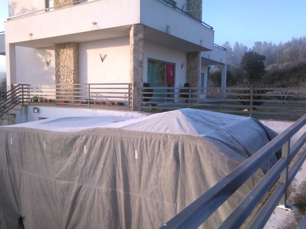

Principalmente nestes ultimos dias, tenho encontrado a cobertura da minha AC neste estado... branquinha branquinha!
Estou cada vez mais convencido que na falta de um local fechado para guardar a AC, a cobertura foi um bom investimento.
Mesmo em dias de chuva já tenho ido verificar como estão as coisas por cima da AC e não tenho encontrado humidades, o que é bom sinal. :wink:
Aproveito para desejar um bom ano a todos os companheiros, principalmente cheio de boas viagens! ;)
Mensagempor curto » sexta jan 09, 2015 4:59 pm
Ora muito bom ano companheiro Paulo Lopes.
Já faziam falta o detalhe dos seus tópicos. Eu também procurei e consegui uma garagem para recolher a minha AC e a diferença é por demais evidente. Não fica barato mas na minha opinião compensa e bastante. No seu caso e à falta de alternativa a cobertura é opção; penso que convém arejar de vez em quando para libertar condensações desagradáveis.

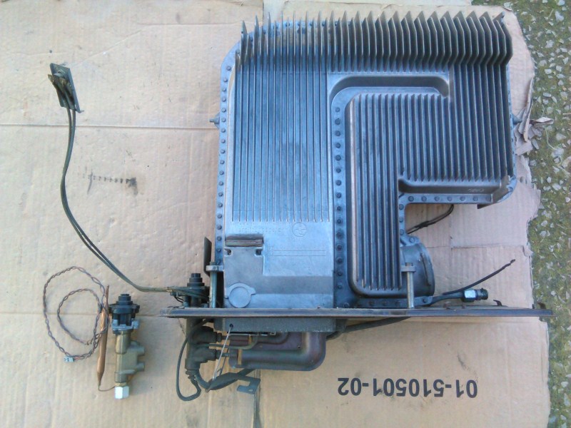

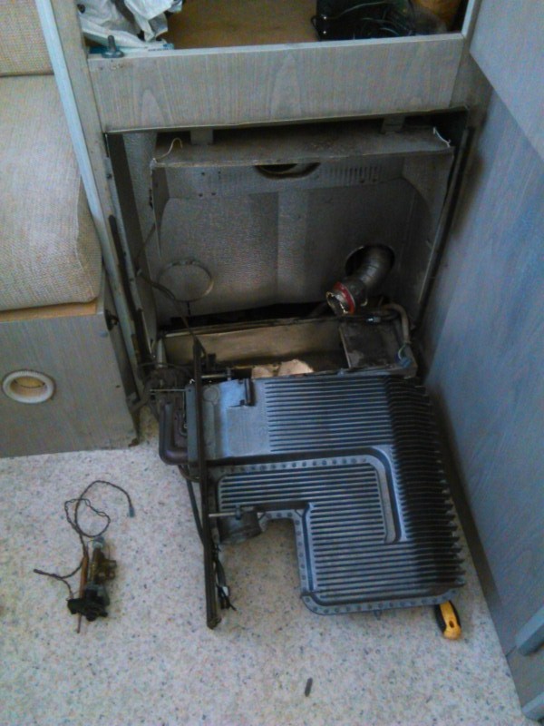

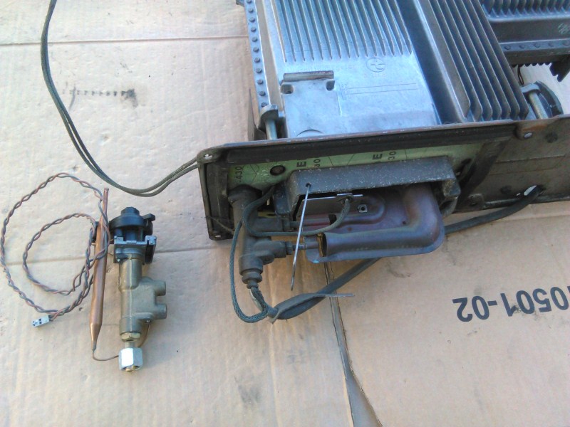

Com a chegada de algum sol... e muito frio, era chegada a altura de tratar do meu aquecimento!
Lembro que adquiri a AC com um pequeno problema no aquecedor que já não possuía o "sensor" de temperatura para regular o termostato e a respectiva válvula de gás, ou seja, quando trabalhava era sempre no máximo, nunca desligava. Logo nessa altura mandei vir da Alemanha a única válvula que encontrei no eBay com a mesma referência da minha.
Um ano depois mãos à obra!
Aqui a válvula nova ainda por colocar.
Repare-se que esta contém aquela "ampola" em cobre que neste tipo de aquecedor é o que comanda a válvula do gás em função da temperatura que esteja regulada.
Nas imagens não salta à vista, mas olhando em pormenor para o sitio onde entra o gás na válvula, pode ver-se que o encaixe do tubo é diferente, mesmo tendo a mesma referência marcada nas 2 válvulas... :shock:
Esse pormenor acabou por me complicar a substituição, e tive que recorrer a ajuda mais profissional para me alterar a ponta do tubo de maneira a que pudesse enroscar na nova válvula. Mas ficou resolvido logo nessa mesma tarde!
Montado o aquecedor no sitio foi necessário verificar muito bem que não havia fugas, quer no sistema de gás quer na saída dos gases para a chaminé.
O aquecedor tem agora um comportamento normal, regula-se com facilidade, e agora já liga e desliga sozinho consoante a temperatura seleccionada. Já conta com 3 fins de semana bem fresquinhos de bom funcionamento. E que jeito tem dado! :D
