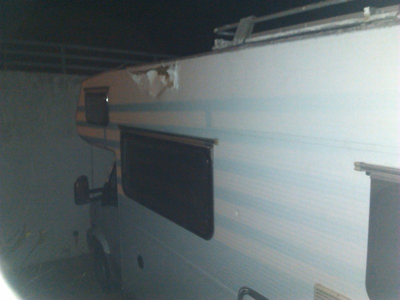

Segunda saída em Dezembro com destino e pernoita na Figueira da Foz. Este fim-de-semana foi desastroso. Pessoalmente passei um fim-de-semana horrível com febre, diarreia e vómitos toda a noite – pelo menos deu para testar bem o funcionamento dos sistemas sanitários – a cassete pela manhã estava cheia tal foi a "descarga"!
Domingo continuou desastroso – ainda meio atordoado entro no parque do Lidl de Buarcos, e após uma hesitação com o lugar de estacionamento na área descoberta, e com a respectiva azelhice/nabice e todos os nomes que se possam imaginar, acabei com este belo serviço na AC depois de um encontro imediato com a esquina da viga de um toldo do estacionamento… :oops: :oops:
:cry: :roll:
Mensagempor plopes » sexta fev 14, 2014 2:59 pm

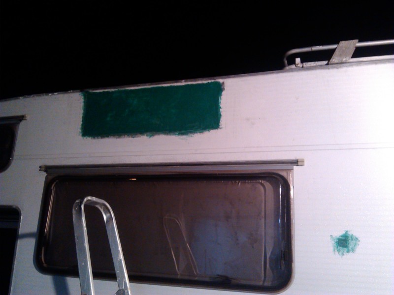

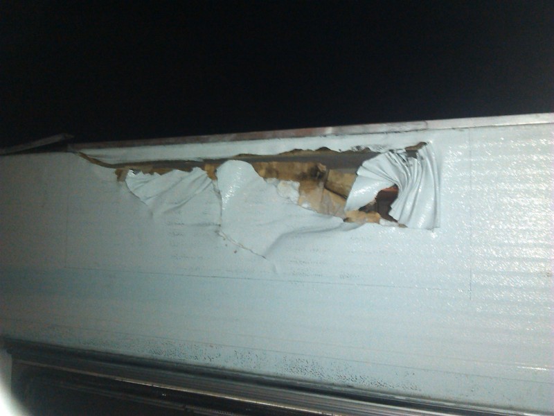

Frustrado mas tentando não desmotivar, na mesma semana estava a tratar de reparar a AC. Delimitei a zona afectada, cortei a chapa, retirei todo o isolamento e forro interior, que por sorte coincidiu apenas com o interior de um armário o que facilitou a reparação. Fixei uma chapa de alumínio pelo interior, depois fibrei todo o interior, reforcei a estrutura com novas madeiras, colei novo isolamento em esferovite e forrei o armário com Placa de PVC Expandido.
Por fora, fiz enchimento com betume reforçado com Fibra de Vidro. Para a coisa ficar mais ou menos com bom aspecto, fiz um negativo do relevo da chapa usando barro para moldar, que depois de seco usei para recriar a textura aquando da aplicação do betume na zona afectada. Neste momento ainda falta pintar, mas acho que disfarçou bem o toque. Aproveitei e tapei também um pequeno buraco que já trazia no mesmo painel.

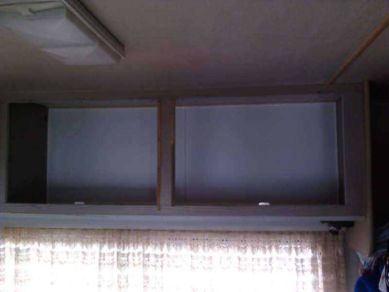

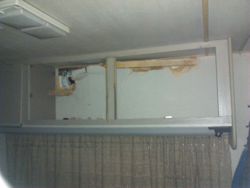

Comecei então a dar atenção ao interior que já sabia que estava um pouco mau em algumas zonas. Assim que tirei o armário do WC deparei-me com este cenário, que deixava antever algum trabalho pela frente.
Fui tirando tudo o que estivesse em mau estado, e sim, acabei por tirar mais do que estava realmente à espera, mas se é para ficar bem feito, que assim seja. Basicamente a parte afectada é o tecto da metade da célula para trás, todo o painel traseiro, e todo o WC. O interior da AC chegou a ter este aspecto medonho!

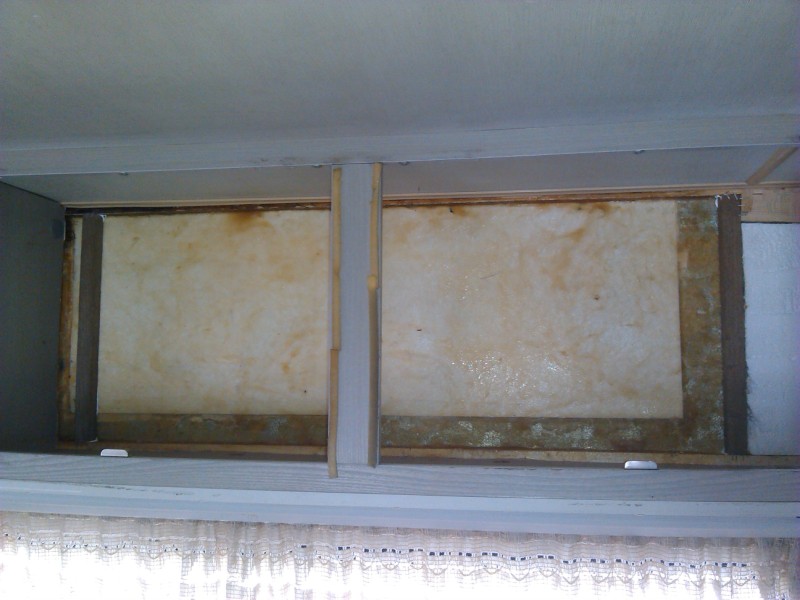

Em toda a área afectada, foi retirado o forro, substituídas todas as madeiras danificadas (algumas já pareciam esponja) reforço da estrutura aplicando novas veias de madeira inexistentes, e reparados também alguns locais do isolamento com a colocação de mais esferovite.
Para forrar os painéis, procurei no mercado por um material polivalente, fácil de manusear para facilitar o trabalho, mas que ao mesmo tempo tivesse resistência depois de aplicado. Resolvi aplicar chapa de PVC expandido, que aliado às suas boas características técnicas, também se consegue adquirir a bom preço. Só não consegui encontrar em cor que desse com o interior (meio bege/cinzento claro), por isso comprei em branco. No WC ficou excelente, no habitáculo nota-se obviamente uma pequena diferença, mas que disfarcei com a aplicação de perfis também em PCV idênticos aos já existentes.
Em toda a operação, a fixação do isolamento e forro foi feita com veda e cola – aliás muito veda e cola – acho que já gastei umas 15 bisnagas deste material. :D
Nas madeiras além dos parafusos e muitos agrafos também reforcei com o dito.
Ai está ele pronto a receber uma chapa de PVC...
Estruturalmente os painéis estão agora consistentes e recuperam a rigidez que já não tinham – quando se batia aquilo abanava tudo!
O interior recuperou também o seu aspecto acolhedor, começa a dar gosto entrar dentro da minha AC! :)
Interior recuperado! :wink:

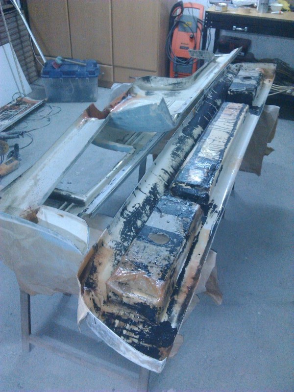

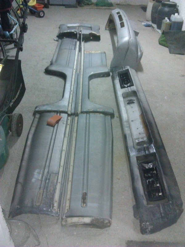

Agora, e aproveitando a continuação do mau tempo, tirei todos os pára-choques e plásticos laterais para restaurar – outro berbicacho – muitas camadas de tinta já sobrepostas, muitas estaladelas, muitos bocados que já lá não estão… o de trás já é mais fibra de vidro do que plástico… ainda por cima mal aplicado por fora… ai jesus! O que terão andado a fazer com esta desgraçada! :D
Cá estão eles (ou o que resta deles) à espera de tratamento.

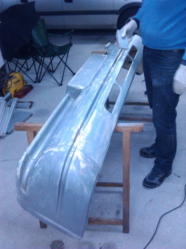

Muita lixa depois, foi retirada a tinta e regularizadas algumas superfícies.
O meu amigo Luis estava com vontade! Está a ficar um espectáculo! :wink:

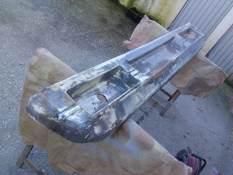

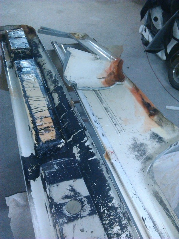

Ontem foi dia de aplicar fibra em todas as estaladelas, e reconstruídos os bocados em falta. Vai-me ficar a faltar fazer uma moldura que fica em volta da escada de acesso à célula - só tenho para ai um décimo da original e vou ter que inventar um bocado com a fibra.
Neste momento estão prontos a levar betume para voltarem às suas formas. Primeiro betume reforçado com fibra de vidro para as maiores imperfeições e reconstrução de pequenos pedaços em falta, depois com betume fino de poliéster para deixar a superfície regular. Lixa para cima, aparelho, e depois pintura.
Adquiri 1 litro de tinta texturizada própria para parachoques por cerca de 20€, para aplicação directa à pistola. Devem levar duas de mãos e deixar um acabamento mate com textura e toque rugoso. A cor escolhida foi antracite (cinza escuro quase preto). Neste tipo de material não há muito por onde escolher entre cinza e preto. Mas acho que vai deixar um contraste engraçado com a restante AC. Aliás também já pintei a esmalte preto a grade da cobertura, suporte das bicicletas e escada, e tenho encomendados uma serie de autocolantes em vinil preto para a decoração exterior.

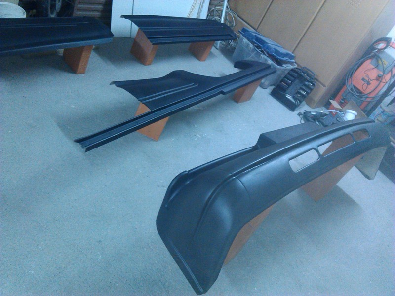

Mensagempor plopes » terça fev 18, 2014 11:43 am
Viva Companheiros,
Mais desenvolvimentos...

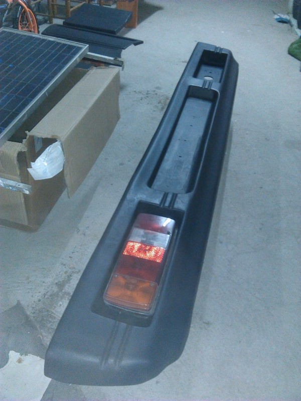

O fim de semana foi passado com o companheiro Luis no meio de muita esfrega (salvo seja :D ).
Depois de muita lixa, muita fibra, muito betume de fibra, algum betume de poliester, finalmente os parachoques começavam a voltar às suas formas.
O de trás era o que estava em pior estado, e aqui já estava praticamente pronto a levar tinta.
Ontem à noite montei um pequeno estudio na garagem, e vamos lá fazer a estreia na pintura à pistola - seja o que Deus quiser...
Resultado:
Epá, não ficou perfeito até tendo em conta o estado em que estavam, mas não pensei que ficassem tão bons! :lol:
Aquela tinta texturizada realmente ajudou bastante, pois dá bastante cobertura e não escorre facilmente - bom para um noviço nestas coisas como eu :P
Pode-se dizer que acho que fiquei com o estágio feito e com confiança para pintar a "branquinha" quando vier o bom tempo! :wink:
Afinal pintar à pistola até nem é assim tão complicado... :P
