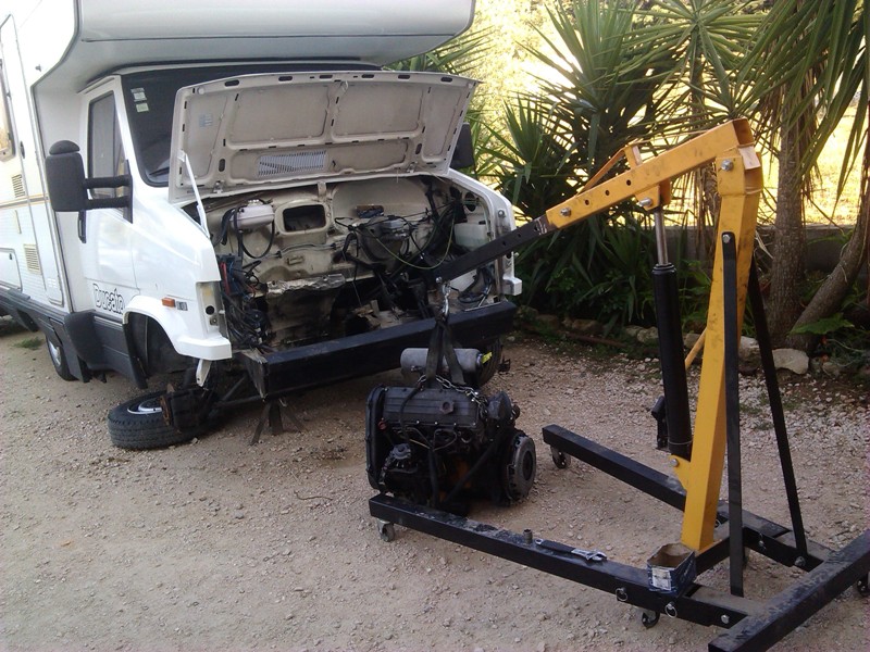

Cadé o meu motor?? :P

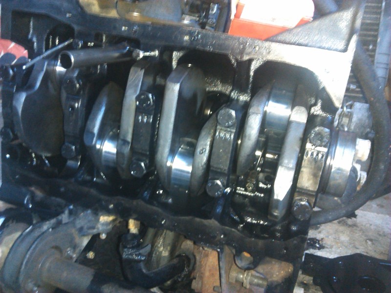

Está guardadinho... entretanto a cambota chegou ontem da rectificação (ou deveria ter chegado)
A seguir é só montar o que se desmontou até agora ;)

Mensagempor plopes » segunda jul 21, 2014 10:41 pm
Olá companheiros e obrigado pela preocupação, não é para menos.
Parte do motor vai ser reparado nesta intervenção, mas outra parte não se vai mexer. Não se viu necessidade de mexer mais para cima por exemplo nos segmentos. O motor pega bem, puxa bem, não gasta óleo fora do normal, por tanto optou-se por não €ncarecer mais a reparação. É um risco, da mesma forma que iria ser um risco comprar outro motor sem ter as mínimas informações sobre ele.
Sempre ficava com um motor de reserva, não era companheiro F.Ramos? :D
Foi o que aconteceu à uns meses com a caixa de velocidades... em que fiquei com uma para peças! :P
Entretanto a reparação atrasou... :(
A chegada da cambota reparada foi falso alarme... tanto eu como o mecânico estávamos a contar com ela na sexta ao final do dia, mas só hoje de manhã fomos esclarecidos.
Infelizmente há empresas que ainda trabalham em proveito próprio, mesmo que isso implique prejuízo para o cliente. A empresa que o mecânico escolheu para fazer a rectificação aceitou o trabalho mesmo sabendo que a pessoa que faz o serviço estava de férias. O trabalho podia ter sido feito noutro lado, mas não, engana-se o cliente que no fim ele espera e paga o serviço à mesma. Se tivesse sido eu a encomendar o serviço eu sabia o que havia de fazer...
Portanto mais uns dias de espera... para já não é grave que a minha agenda não permite saídas nas próximas 2 semanas, mas o tempo já começa a apertar, e estou prestes a tomar a decisão sensata de mudar o meu destino para uma rota mais curta, ou pelo menos que não ande tão longe de casa como inicialmente previsto, pois não queria fazer logo uma série de kms a seguir a reparação sem antes lhe fazer uma espécie de "rodagem" para ver se estava tudo bem. Vamos ver que tempo vou ter para isso.

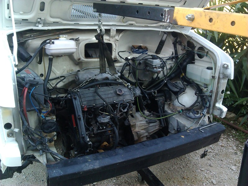

Mensagempor plopes » quinta jul 31, 2014 9:12 pm
Um...
Dois...
Três!
Motor já lá está dentro! Falta montar tudo resto à volta.
Conto de amanhã de manhã a parte mecânica ficar concluída para eu à tarde poder montar a frente e tirá-la da oficina.
As férias são só daqui a 15 dias, mas se tudo correr bem, este fim-de-semana volta à estrada para fazer a "rodagem".
Vemo-nos por aí :wink:

Mensagempor plopes » sexta ago 08, 2014 7:16 am
angelomlj Escreveu:PARABÉNS, excelente trabalho...
Vamos lá ver, espero que sim.
Como previsto, saí com ela no último fim-de-semana.
Além de uns reapertos necessários em alguns tubos, os primeiros 250kms com ela correram dentro da normalidade. :wink:
