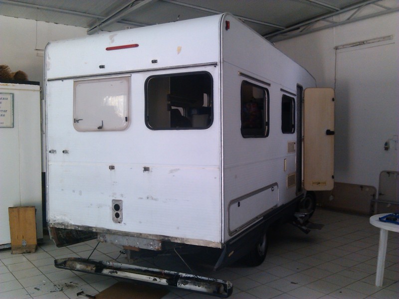

Mensagempor plopes » terça jun 03, 2014 9:06 pm

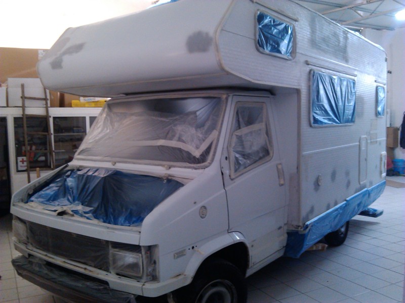

Segunda-feira: Janelas OFF! :P
Terça-feira: Isolar tudo o que não se quer pintado... uma autêntica trabalheira :shock:
A correr conforme previsto, amanhã dou mais uma limpeza geral para deixar preparada para pintar na quinta. Continua a ser para já o dia da semana mais propicio para isso - mais temperatura e sobretudo menos vento uma vez que vou ter que pintar na rua. Isto para estes lados tem estado bem ventoso estes dias. :?

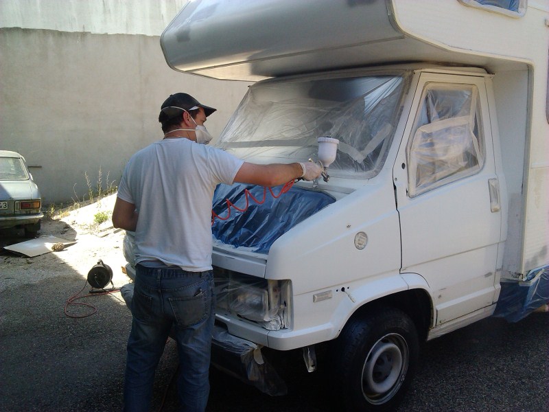

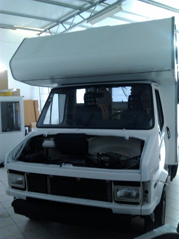

Mensagempor plopes » quinta jun 05, 2014 10:57 pm

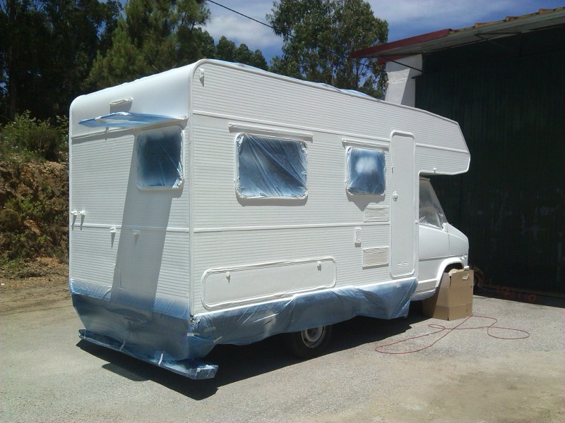

Tal como previsto, dia soalheiro, boa temperatura e principalmente sem vento.
Condimentos certos para a grande etapa da pintura.

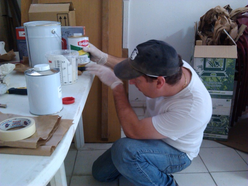

Começo por salientar que além da experiência da pintura anterior dos parachoques da AC, eu nunca havia pintado um carro, nem trabalhado com este tipo de produtos profissionais...
A preparação, juntando os componentes necessários nas doses certas para realizar a mistura final a aplicar com a pistola: tinta + endurecedor + diluente.

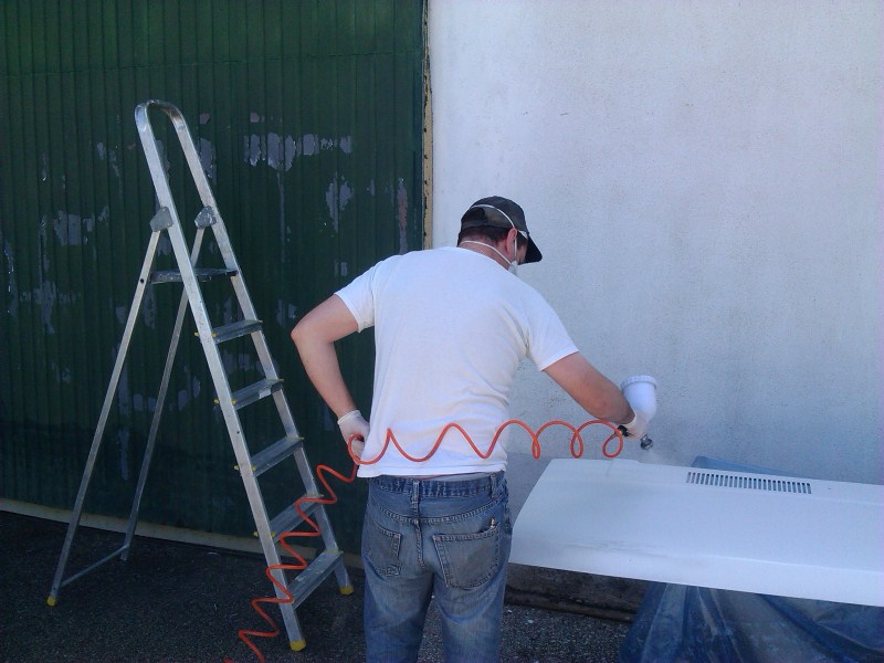

Durante a pintura:
Depois de pintar:
Depois de retirados os isolamentos:

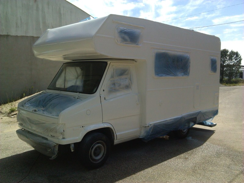

A coisa até não ficou mal de todo.
O trabalho foi demorado, mas preferi ir fazendo nas calmas, aplicando pequenas camadas de tinta para evitar escorrimentos, coisa que mesmo assim não consegui evitar num guarda-lamas mas de fácil resolução.
Ainda não fiz as faixas que idealizei mas já posso dizer que o resultado vale cada euro gasto no material... já parece outra a minha AC... até brilha! 8)

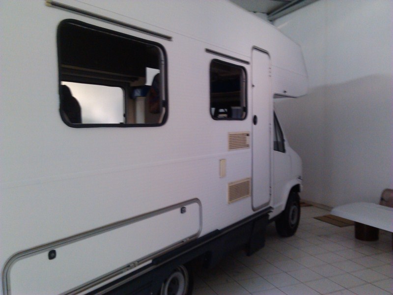

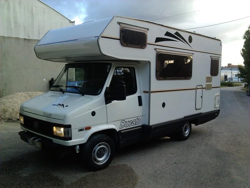

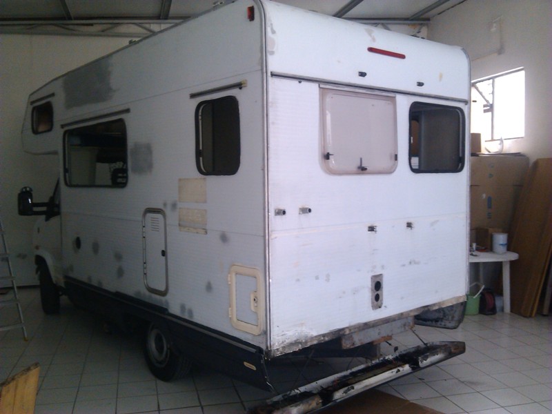

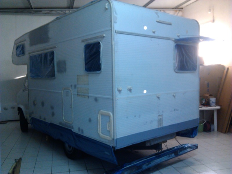

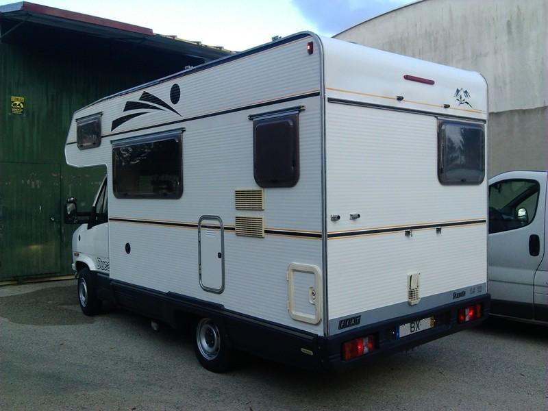

E finalmente:

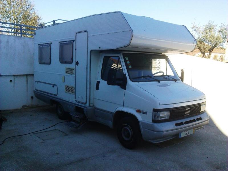

O Antes
O Durante

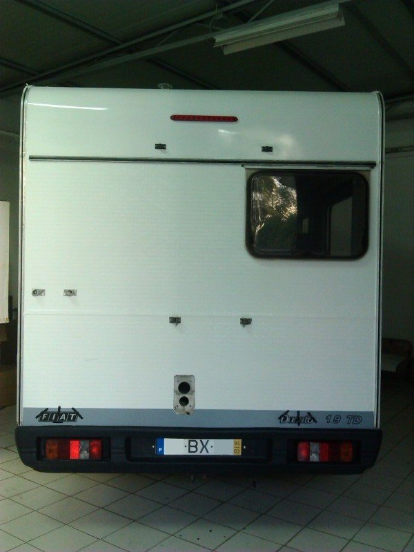

E o Depois
Ainda falta montar algumas coisas, para-choques, grade, suporte das bicicletas, etc etc, mas já regressou a casa :wink:

Dá realmente um grande gozo, aliás as últimas 2 fotos foram tiradas no minuto seguinte à saida do armazém - não resisti a tirar logo mesmo sem estar completamente montada. Ainda não a tinha tido na rua com a decoração toda - pois foi pintar e guardar logo dentro do armazém, tudo o resto foi feito com ela lá dentro.
Confesso que fiquei ali um bocado a admirar o trabalho... a diferença é enorme, acho que para melhor! :)
