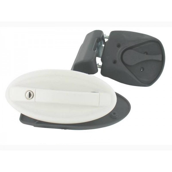

Boa noite companheiros, alguem sabe como se substítui um canhão de uma fechadura de uma porta da celula? A chave roda mas não tranca nem destranca, partiu la dentro. A autocaravana é do ano 2007, grupo trigano. A fechadura é igual a esta, o canhão é igual a este.

Boas, obrigado pelo seu esforço companheiro time_out, mas o video mostra como substituir o conjunto, que não deixa de ser mais uma aprendizagem para no futuro fazer falta substituir o conjunto. Mas o que eu pretendia mesmo era a substituição só do canhão, é o que está avariado. Todo o conjunto da frchadura está bom, apenas o canhão deu o berro. Abraço.

Companheiro Luismbmp. Pelo que vi no vídeo pareceu-me que para substituir o canhão tem que fazer a operação como se fosse para substituir o manipulo e na parte de trás tem um freio que se consegue tirar com um alicate de freios. Espero ter ajudado.

Luismbmp Escreveu:Boas, obrigado pelo seu esforço companheiro time_out, mas o video mostra como substituir o conjunto, que não deixa de ser mais uma aprendizagem para no futuro fazer falta substituir o conjunto. Mas o que eu pretendia mesmo era a substituição só do canhão, é o que está avariado. Todo o conjunto da frchadura está bom, apenas o canhão deu o berro. Abraço.
Boa tarde
Sem retirar o conjunto não consegue chegar ao canhão.....
Com o conjunto desmontado seguramente irá entender como substituir o canhão.

Boas, com algum trabalho de desmontar todo o conjunto, la consegui aceder ao canhão. Depois da bricolage realizada já tenho a fechadura a funcionar novamente.

Sempre teve que tirar o tal freio não foi'?' depois logo me diz.

Boas, sim o freio precisa de sair para se aceder ao canhão do lado interior, depois é só com uma chavinha de fendas baixar a 1ª lingueta do canhão, ''et voilá'',o canhão salta fora. Mas para que o canhão salte fora, a chave tem que estar inserida dentro do canhão, porque mesmo que baixe a 1ª lingueta do canhão se não tiver a chave inserida o canhão não salta fora. A chave tem que estar na posição de aberto da fechadura.
As portas da celula, são as que se desgasta mais as fechaduras. Para as autocaravanas que tem fecho central incluíndo a porta da celula, não são tão massacradas.
Só é pena é ficar com mais um conjunto de 2 chaves junto ás outras. Assim as chaves antigas continuam para a porta da garagem e para a porta do gás, a porta da celula fica com 2 chaves novas. Também existia a possibilidade de comprar 4 canhões novos. E assim ficava com as mesmas chaves para as portas todas, em vez de pagar 15€ por um canhão, pagava 60€.
